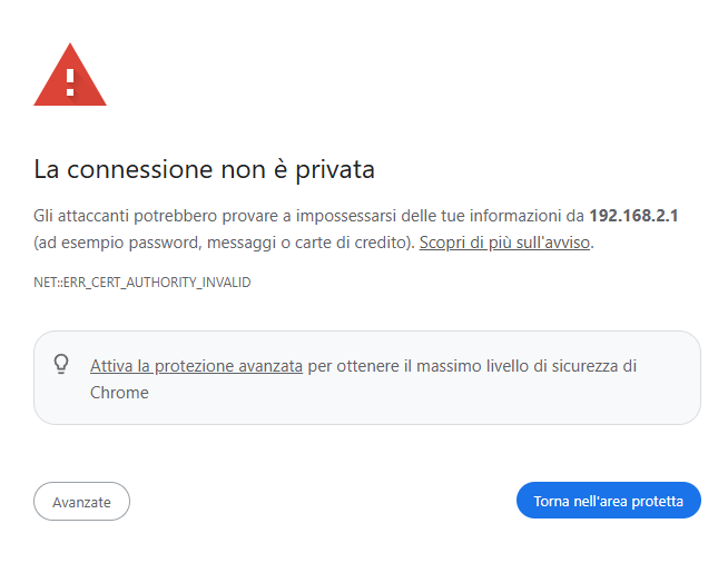

Apri client.meshtastic.org/ , lui aggiunge https e dà questo errore:

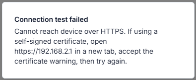

ma a destra per pochi secondi compare questo:

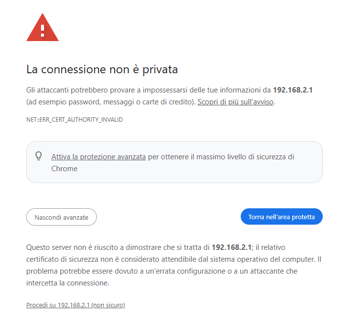

questo è il passaggio che molti saltano: lasciando questa scheda aperta clicca su Nuova Scheda del browser, inserisci l'IP https://192.168.X.X del nodo, compare la stessa pagina di errore ma con in basso Avanzate -> Procedi su 192.168.X.X (non sicuro)

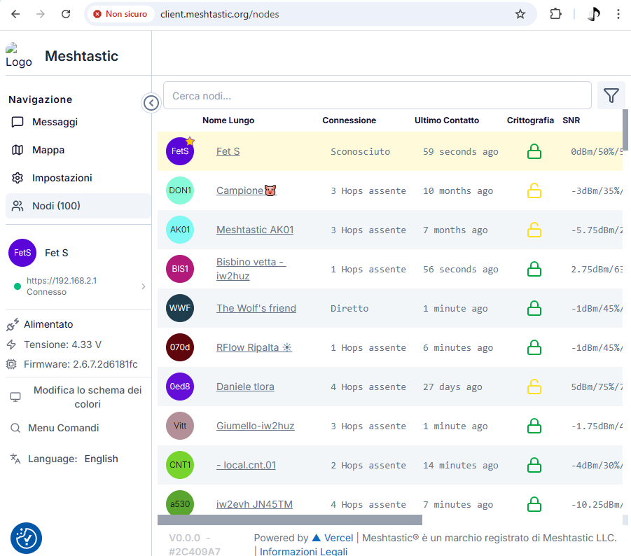

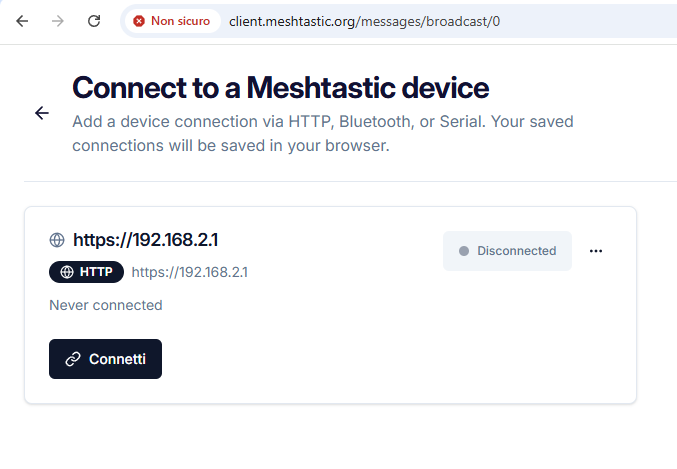

Cliccaci sopra, chiudi questa tab, torna su quella di prima, rifai Nuova connessione , oppure Test, stavolta non dà errore,
Connetti
