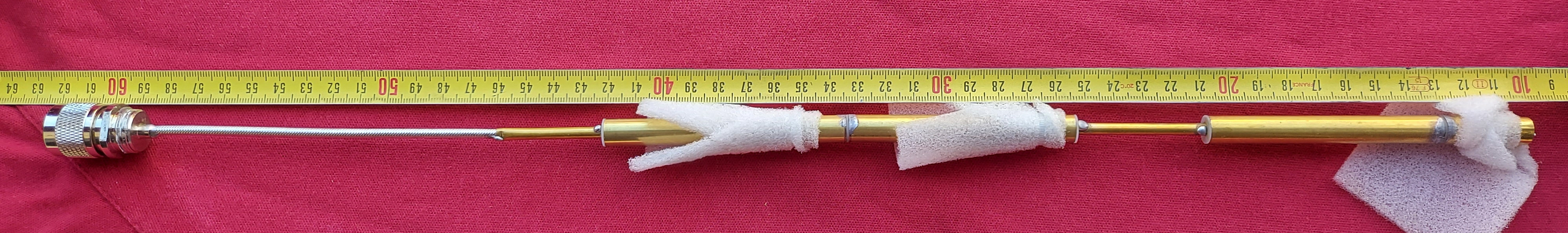

Partendo dalla "coda" ( connettore N ), sezione da 85mm collegata alla calza sul lato più lontano "N" ( qui la calza si interrompe ) , sezione 79mm, 45mm di spazio, altra sezione da 79mm e la punta da 29mm. Coassiale interno ( centrale + isolante ) lungo fino alla punta + 2,5mm, per aumentare la capacità tra pezzettino di tubo di punta e conduttore centrale hanno inserito un pezzo di spugna ad alta densità nello spazio tra interno tubo e coassiale senza calza. Conduttore centrale elettricamente non è collegato ad alcuna sezione.
