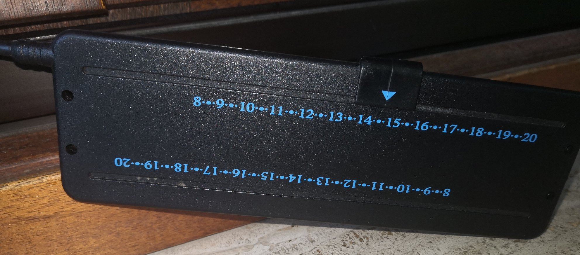

Riesumata questa antenna "da vetro" in uso ai tempi dell'ETACS

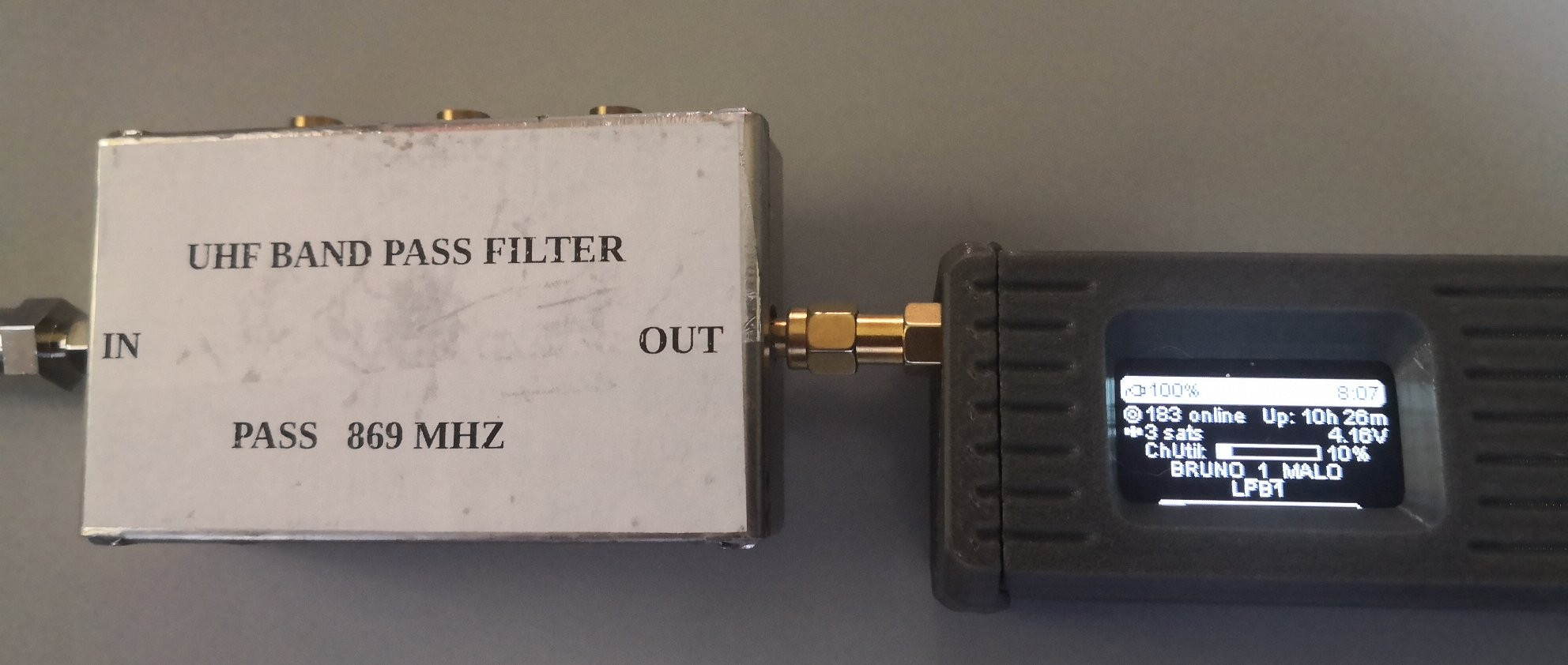

E siccome le frequenze le copre ho voluto provarla ovviamente con filtro inserito in modo da stringere la banda

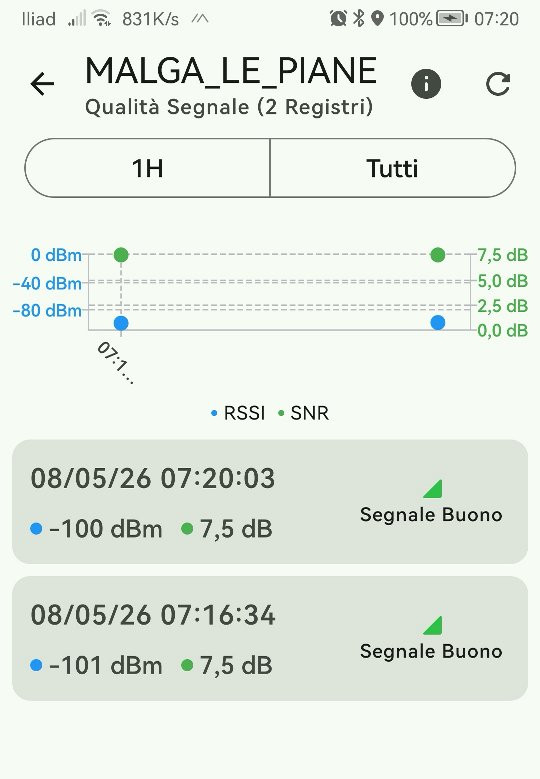

Risultati direi incredibili
Sicuramente migliori del "gommino maggiorato" di confronto. E meglio della SIRIO sul tetto 😭☹
Allego alcune foto
La distanza con il riferimento di Test è sui 14 Km per cui non lontanissimo
In ogni caso un risultato superiore a tutti gli altri test sul medesimo obiettivo
