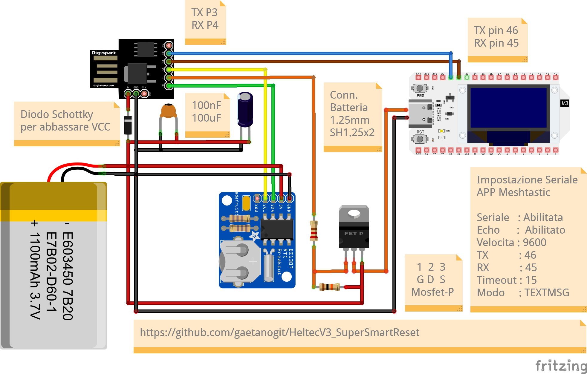

In questo modo ho connesso ATtiny85 via seriale all'Heltec e creato uno sketch che permetta di colloquiare attraverso la rete mesh.
Il mio progetto è sviluppato su un microcontrollore ATtiny85 della Digispark.
Ho scelto questa scheda invece del microcontrollore a 8 pin per l'estrema semplicità di caricamento dello sketch. Basta infatti collegarlo alla porta USB per caricare lo sketch e non necessita di programmatori esterni per farlo.
Sicuramente a livello di consumi un ATtiny8 da solo sarebbe stato meglio ma chi vuole può modificare il progetto e usare il chip a 8pin invece della board Digispark.
Direi di mettere subito lo schema senza dilungarmi oltre nella descrizione:

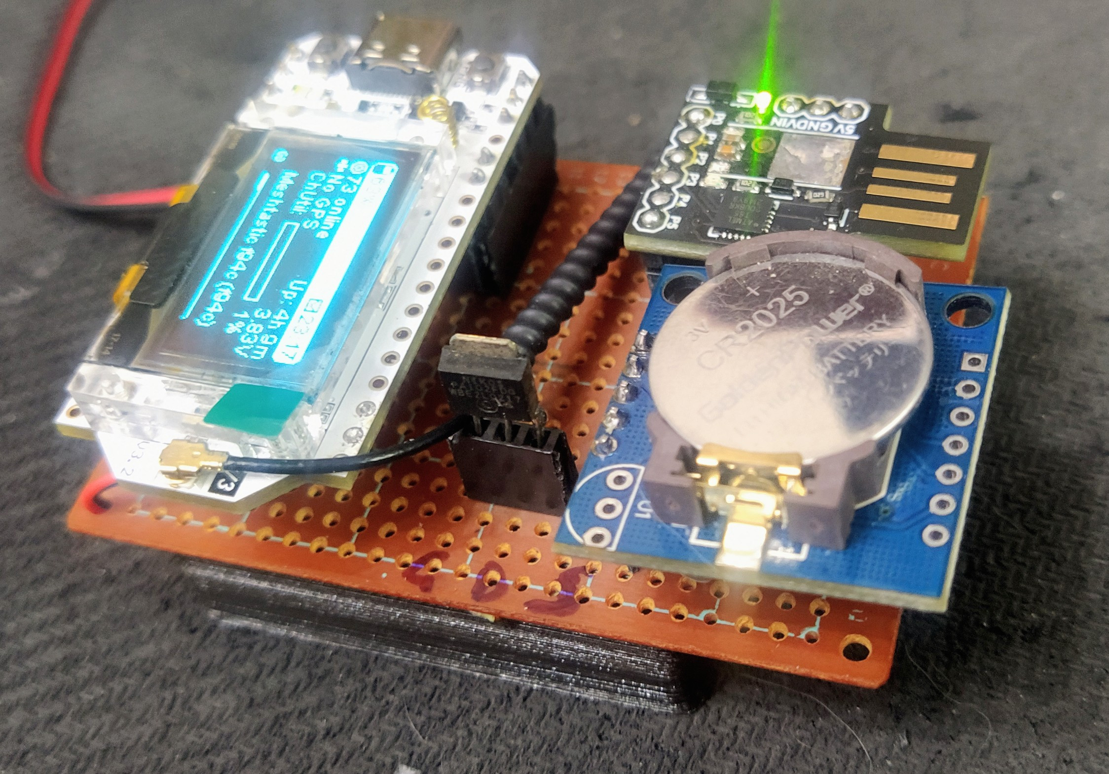

Ecco la foto del mio prototipo:

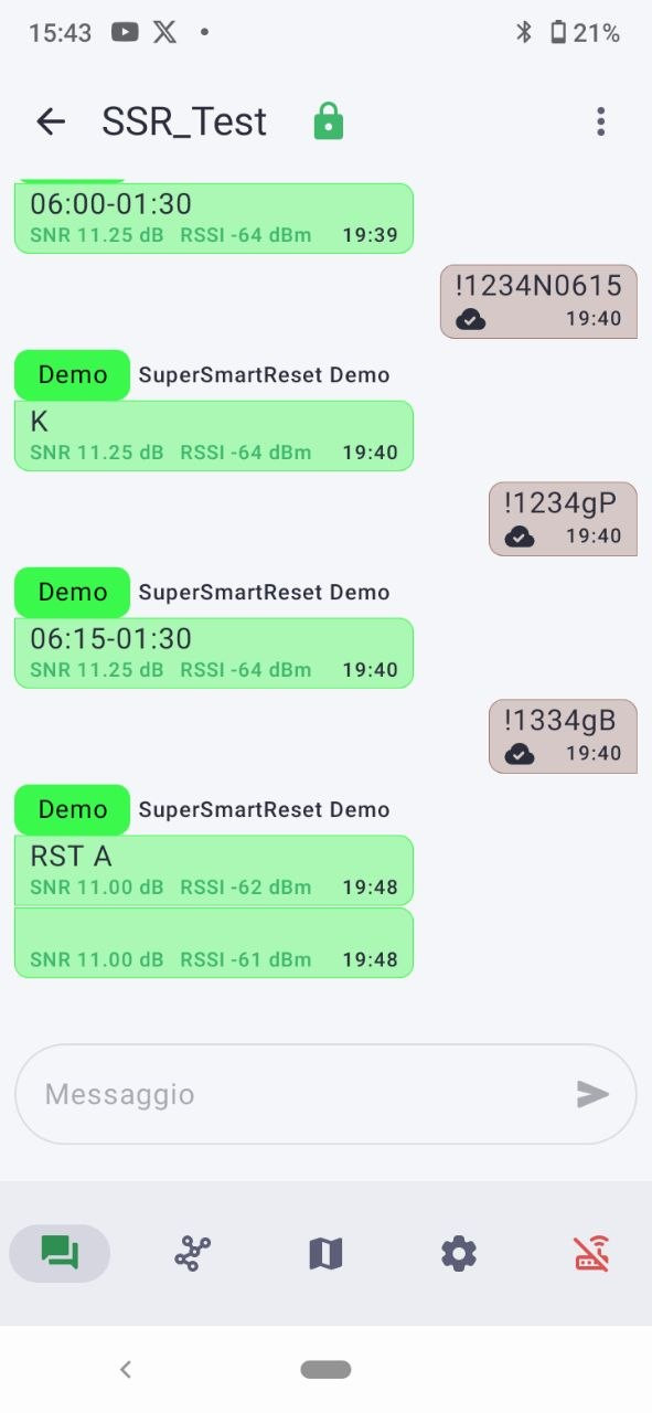

E infine uno screenshot di una chat di programmazione:[upl-image-preview

Se qualcuno fosse interessato, pensavo di pubblicare eventualmente il canale per connettersi al mio nodo prototipo dove ho installato uno sketch "DEMO"
Praticamente si può testare ogni comando ma i "COMANDI SENSIBILI" sono solo in modalità demo come il cambio PIN ad esempio, quindi anche se viene mandato il comando di cambio PIN comunque rimane quello di default. Il nodo inoltre rimane sempre acceso e operativo qualsiasi programmazione venga inviata anche in caso di errori involontari o volontari sulla schedulazione delle accensioni/spegnimenti o i reset periodici sia dell Heltec che dell'ATtiny85 stesso.
