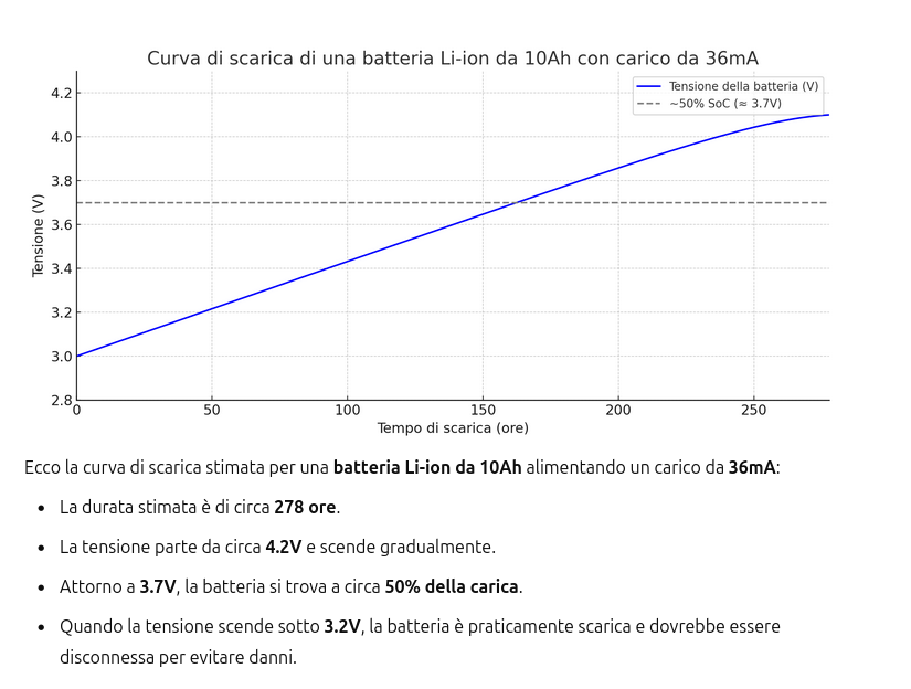

Io ho fatto un po meno conteggi, ma a naso senza voler strafare, ho preferito andare con una batteria da 5000mA ma un pannello da 25w in modo che anche in giornate "sfortunate" riesca cmq a caricare qualcosa....
