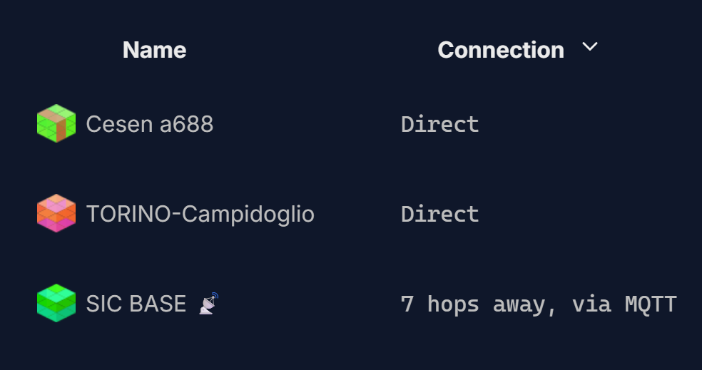

Non è detto che cesen sia in crisi, un nodo smette di trasmettere per qualche minuto quando raggiunge un airUtilTx di 10% , attualmente è raro in Italia, il Chutil è quanto traffico vede, ma non solo di un preset o di meshtastic, qualsiasi cosa alla nostra frequenza. Se nella lista clicchi su cesen e apri Registro Metriche Dispositivo vedi tutte le sue letture di entrambi i parametri.
Se avessi ricevuto Torino Campidoglio diretto sarebbero 305 km, purtroppo potrebbe essere un errore di alcuni firmware datati. Ragioniamo su Cesen, hai il nodo acceso da un bel po'? Con che rssi e snr ti arriva mediante? Sono oscillanti?
