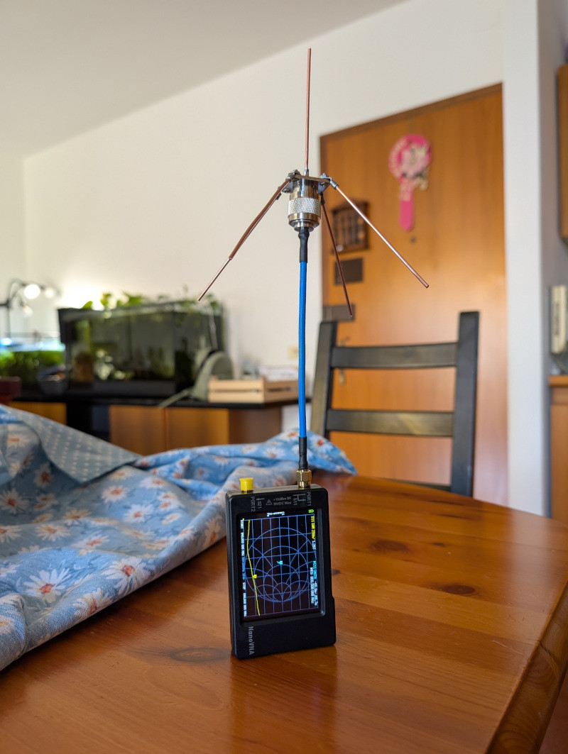

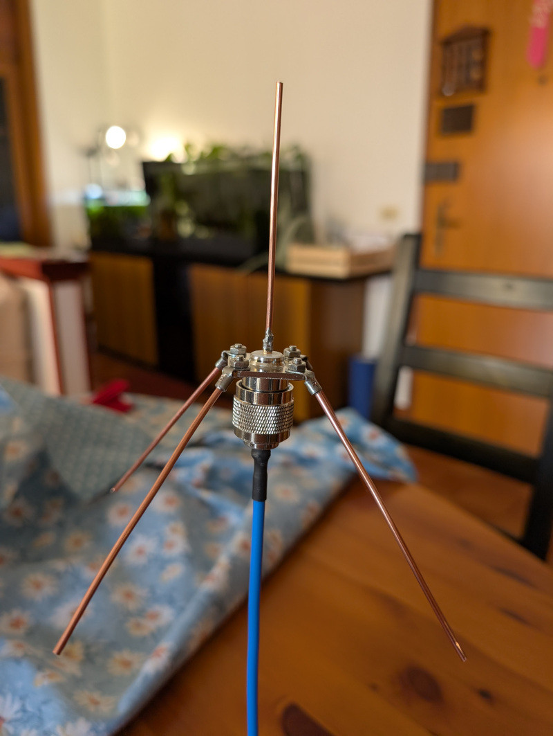

Di solito realizzando un progetto conosciuto di un tutorial o con un antenna calculator su internet, con gli stessi materiali e stesse misure si ottiene un' antenna già abbastanza a posto, non precisamente, ma sufficiente per non avere problemi. Il discorso è che aggiungendo materiale isolante l' antenna si comporta diversamente, è come se si allungasse, quindi andrebbe accorciata di qualche millimetro, ma qui il calculator online non ti aiuta, e serve un analizzatore di reti vettoriale, alcuni di noi ce l'hanno. Altri componenti da aggiungere servono solo se hai dei limiti di spazio, per cui un' antenna che il calcolo ti darebbe lunga 163mm, se non ci sta fisicamente dove la devi mettere, si può fare più corta con aggiunti dei componenti passivi, a discapito dell' efficienza.
