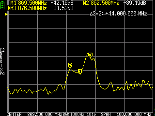

Esattamente dopo un temporale particolarmente forte, di quelli coi tuoni che sembrano cannonate, ho smesso di ricevere, facendo la prova con un portatile vicino (10 metri con 2 muri) invece lo ricevevo, solo un po' più piano: da -54dB a -71dB.

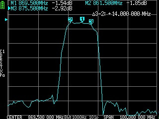

Sostituito il filtro con uno uguale, questa è l'attenuazione prima del temporale
e dopo
