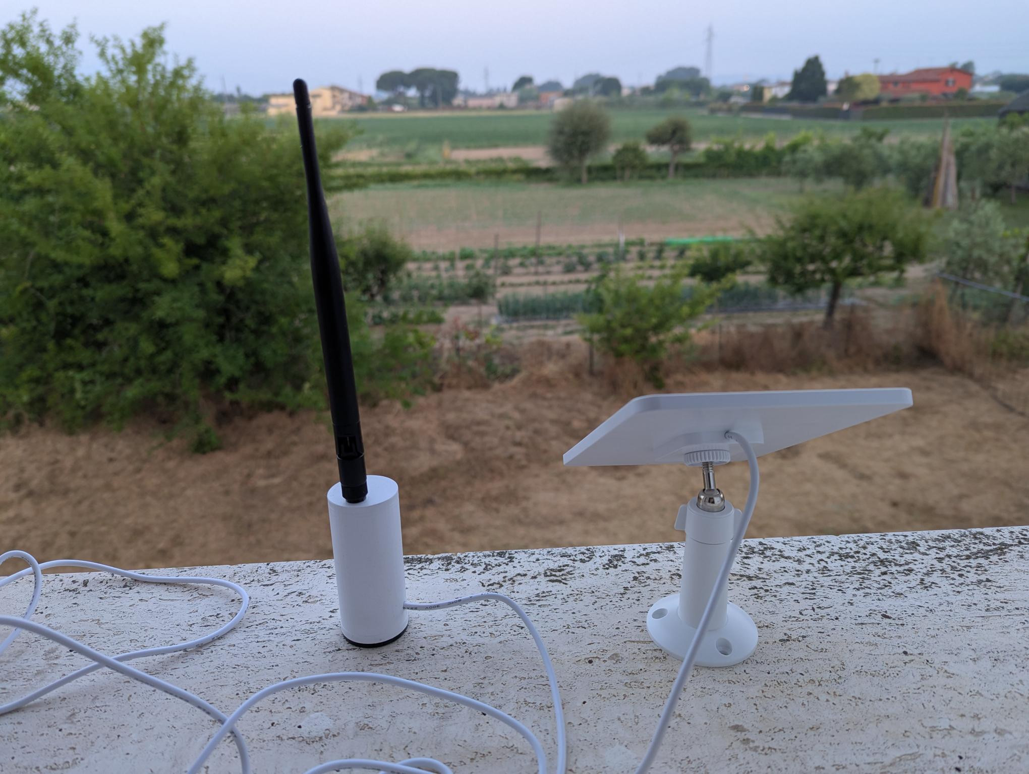

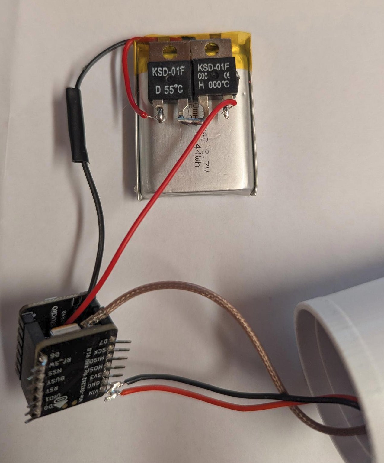

Questo nodo e' realizzato con:
Da test on frigo e forno i due TO220 funzionano, la batteria e' minimale a supporto di un nodo pensato per essere di appoggio in uscite in montagna e fare da ponte per nodi mobili , il pannellino si comporta bene e sarebbe inutile uno piu' grande con la batteria presente, ne' una batteria maggiorata consentirebbe di rimanere compatti come case.
Come sempre il test lato circuito e' passare una invernata , al momento mi diverto a verificare se una soluzione di pannello seprato da corpo con antenna possa essere efficace .
