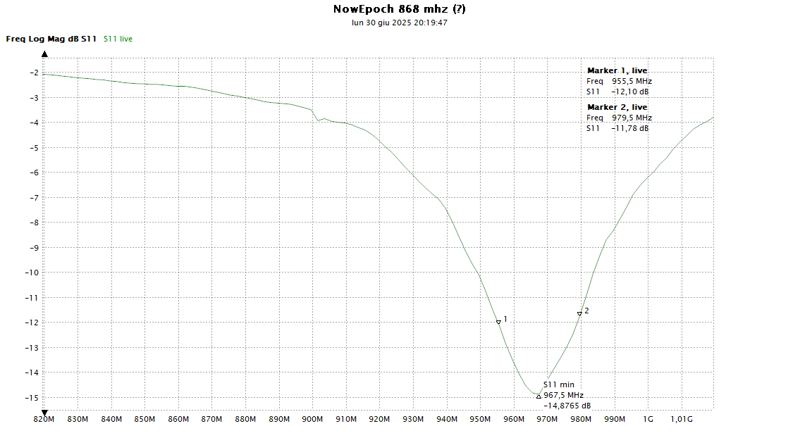

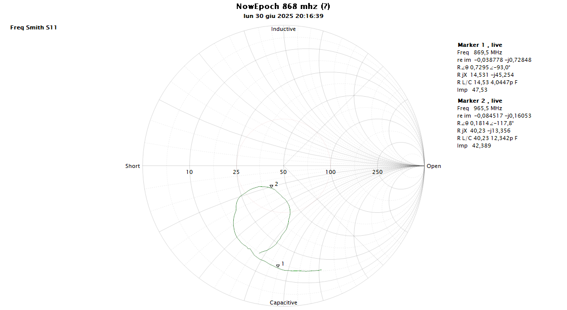

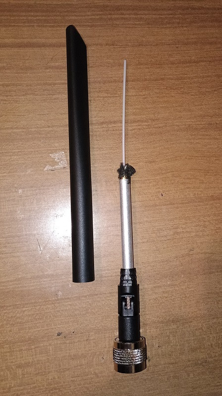

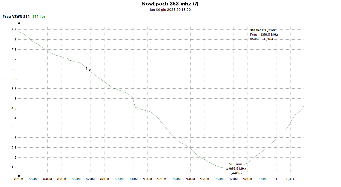

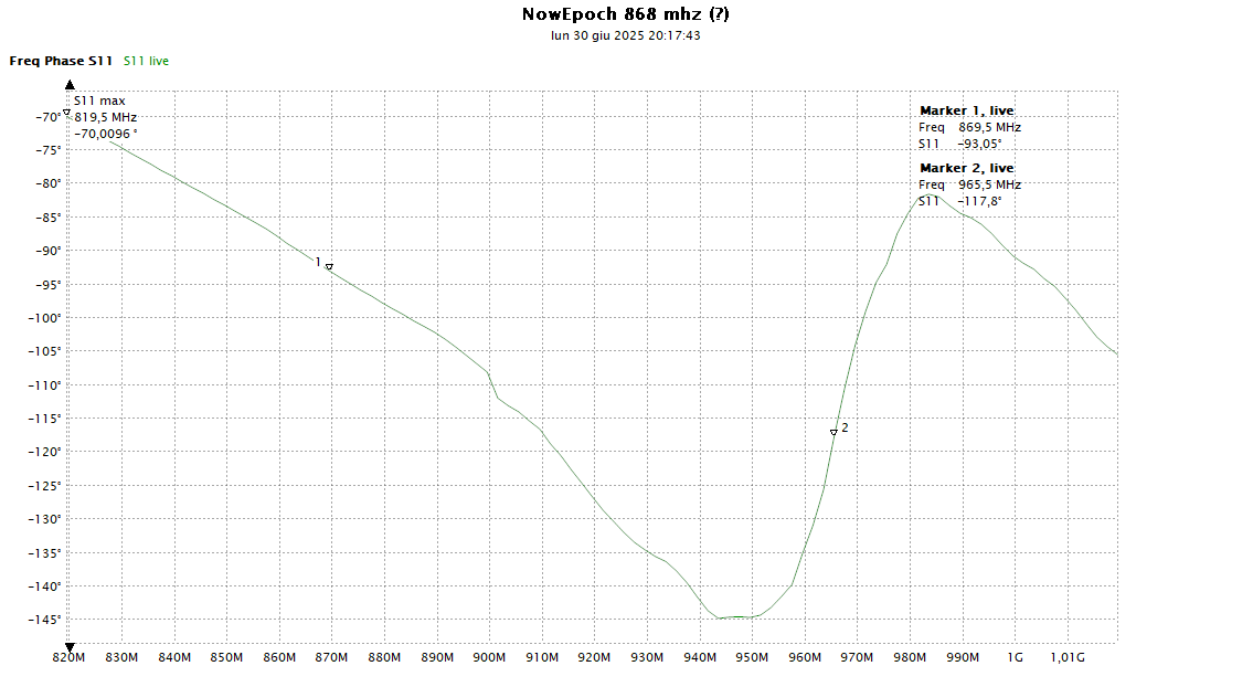

Mi incuriosiva l'unico bananino col connettore N sul mercato
Lo sleeve è in alluminio, perché? Risparmio dei costi?

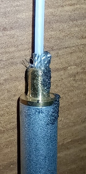

C'è una spugnetta antivibrazioni ma lo sleeve ci balla dentro ugualmente, lo fisserò meglio.
Il punto di alimentazione è crimpato in modo approssimativo e ci sono parecchi filetti che sparano fuori, questo non aiuta.
