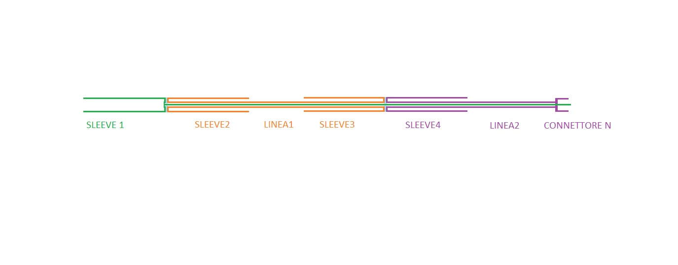

Lo schema: scusate la qualità del disegno, è fatto col Paint. Gli elementi dello stesso colore sono collegati tra loro elettricamente, le parti piccole in azzurro sono distanziali isolanti filettati. Gli sleeve sono tutti fatti con tubo in ottone da 10mm, le linee con tubo in ottone da 4mm esterno. Lo sleeve in alto è alimentato dal polo centrale del connettore, hanno bucato il tubo neanche tanto alla base, in modo approssimativo e saldato il filo centrale che viene da dentro, non capisco questa scelta e suppongo che faccia qualche casino sulla distribuzione delle correnti. Il polo esterno del connettore alimenta lo sleeve più basso. L'oscillatore centrale arancione risuona di una corrente indotta, similmente agli sleeve dipole orizzontali.
