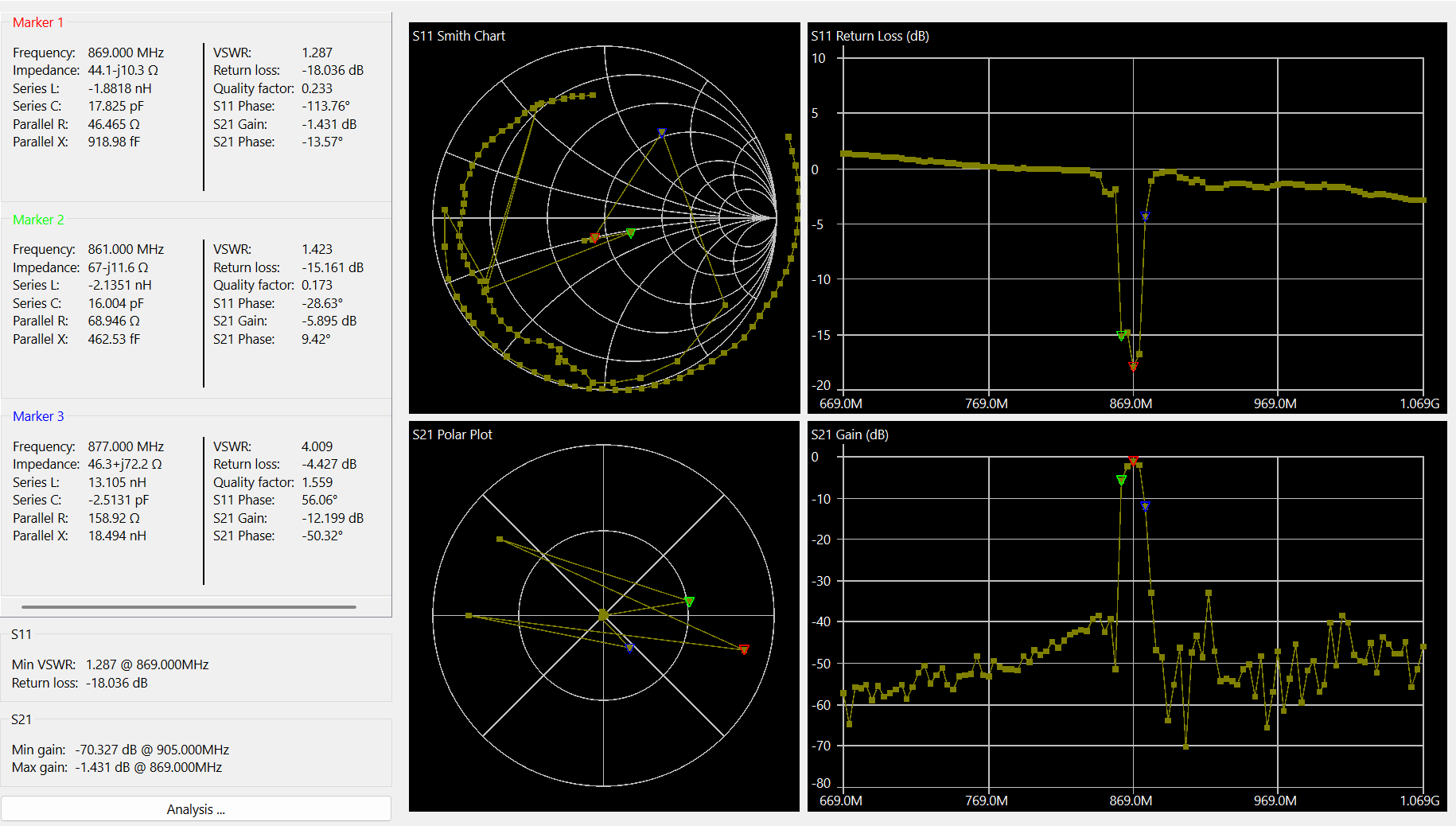

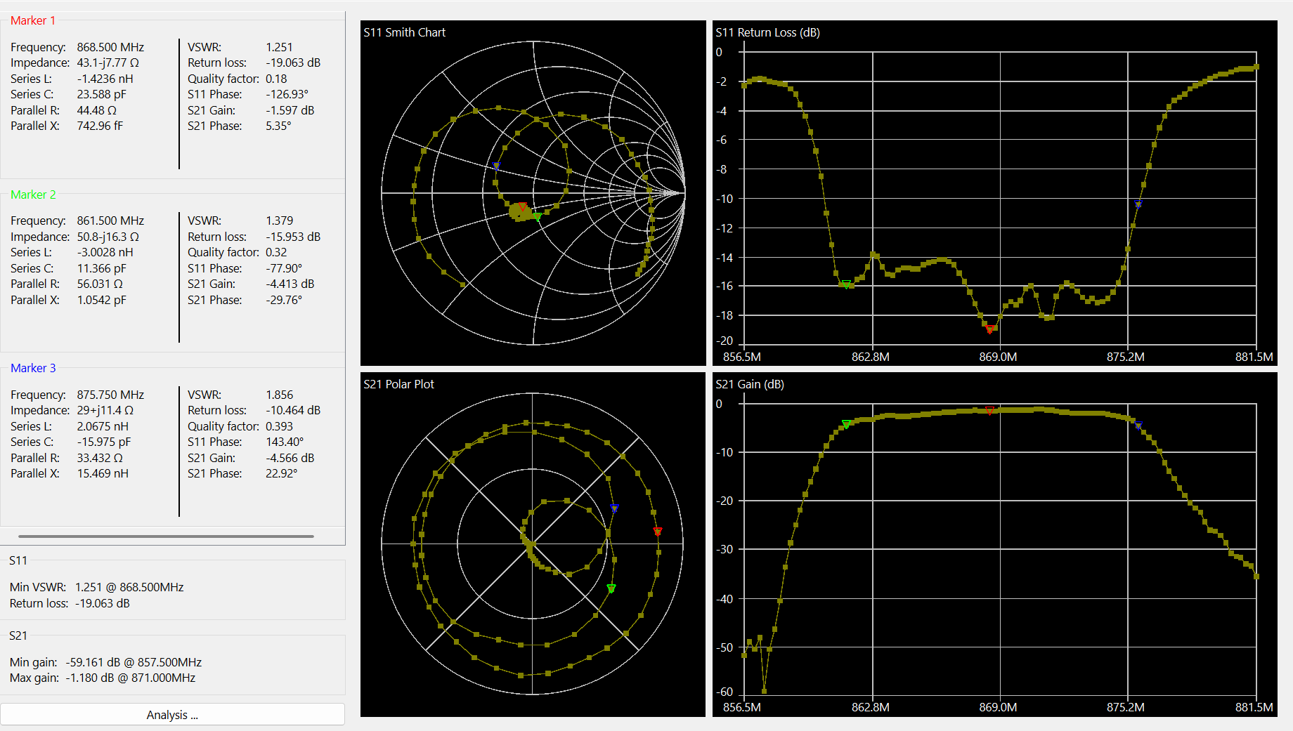

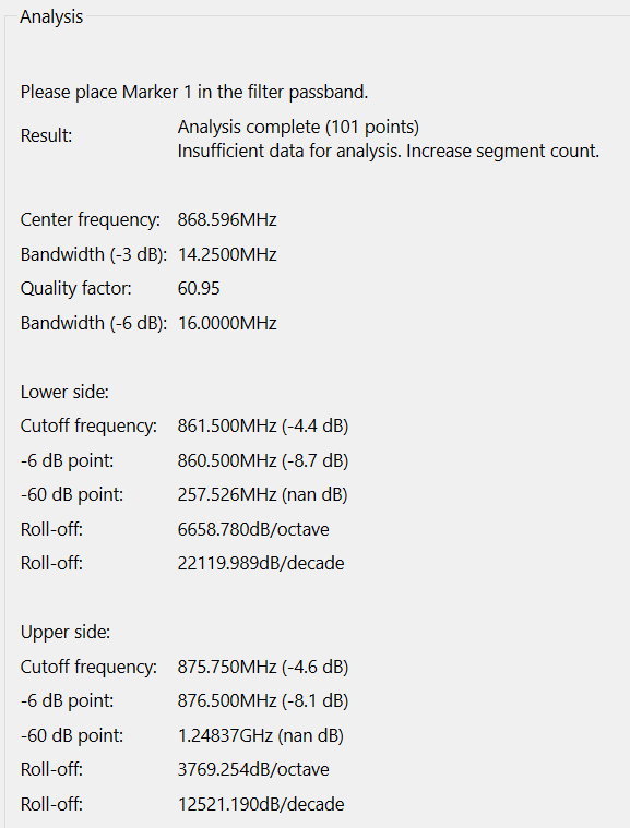

Con il nanoVNA i risultati ottenuti sono i seguenti:
e per uno spettro più ampio
