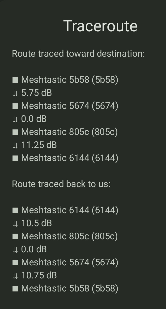

ho eseguito il test utilizzando 4 nodi, tutti heltec V3.2:
- Nodo standard impostato su MEDIUM_FAST.
- Nodo standard impostato su MEDIUM_FAST, connesso al WiFi e con Mesh su UDP abilitato.
- Nodo impostato su LONG_FAST, connesso al WiFi, con Mesh su UDP abilitato e come canale primario "MediumFast" con password "AQ==".
- Nodo standard impostato su LONG_FAST, con canale primario "MediumFast" con password "AQ=="
Tutti i nodi erano in grado di vedersi, come confermato dal traceroute. partendo dal 4 si prosegue via radio al 3, poi via UDP al 2 (indicato anche con SNR 0.0) e poi di nuovo via radio al 1. e viceversa per il ritorno.
Traceroute per confermare che non sono pazzo hahahahaha
