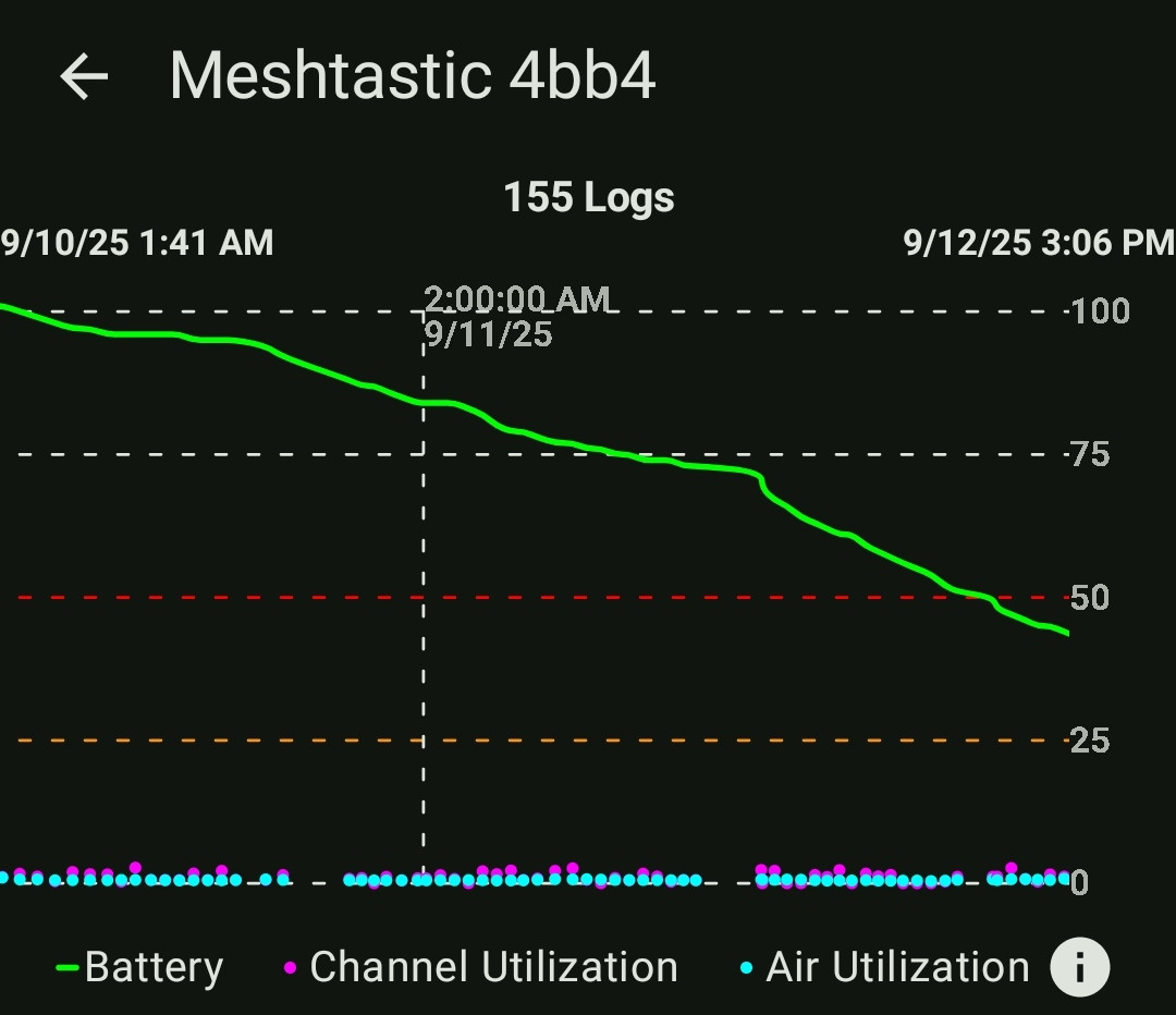

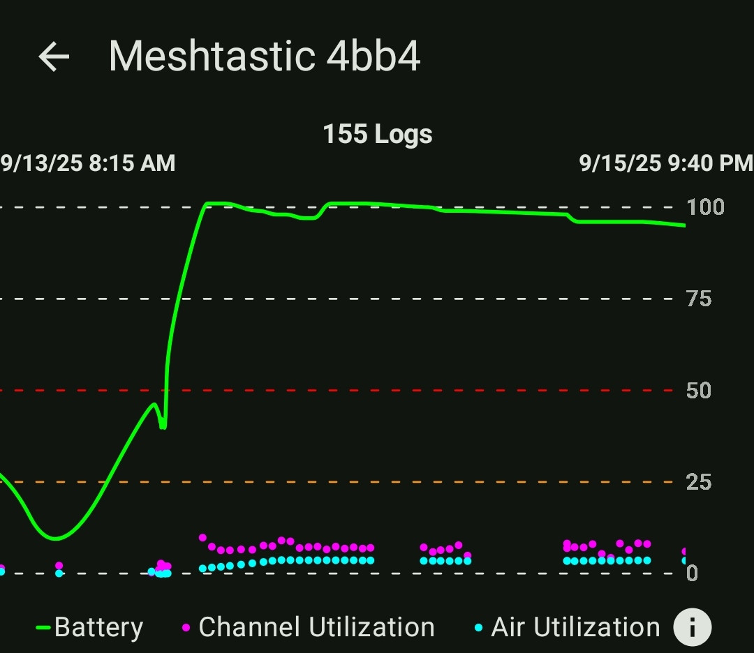

Come da titolo, ho impostato un heltec v3.2 con power saving attivato, modificando i tempi "wait for bluetooth" e "minimum wake time" a 1 secondo e "super deep sleep duration" a 21600. il timeout dello schermo è impostato a 5 secondi. I test sono eseguiti con bluetooth e wifi spenti, controllavo il nodo tramite gestione remota da un altro nodo. ho poi collegato un amperometro (tipo oscilloscopio) in serie tra la batteria e la scheda. le misure sono le seguenti:
- light sleep = 6mA
- normale (attivo senza fare nulla) = 32mA
- in trasmissione = 180mA
- bluetooth abilitato ma non connesso = 106mA
- bluetooth abilitato e connesso al telefono = 102mA
- wifi abilitato e in ricerca = 112mA
- wifi abilitato e connesso = 118mA
Da qui si evince che il modulo bluetooth consuma 72mA e quello wifi 84mA
Come media (con 0.2% AirUtilTX nel mio caso) la media senza bluetooth e wifi è di 12mAh.
Se usate il nodo tramite cavo usb e seriale, o se lo mettete come ripetitore da qualche parte, potrebbe essere una soluzione abbastanza economica
