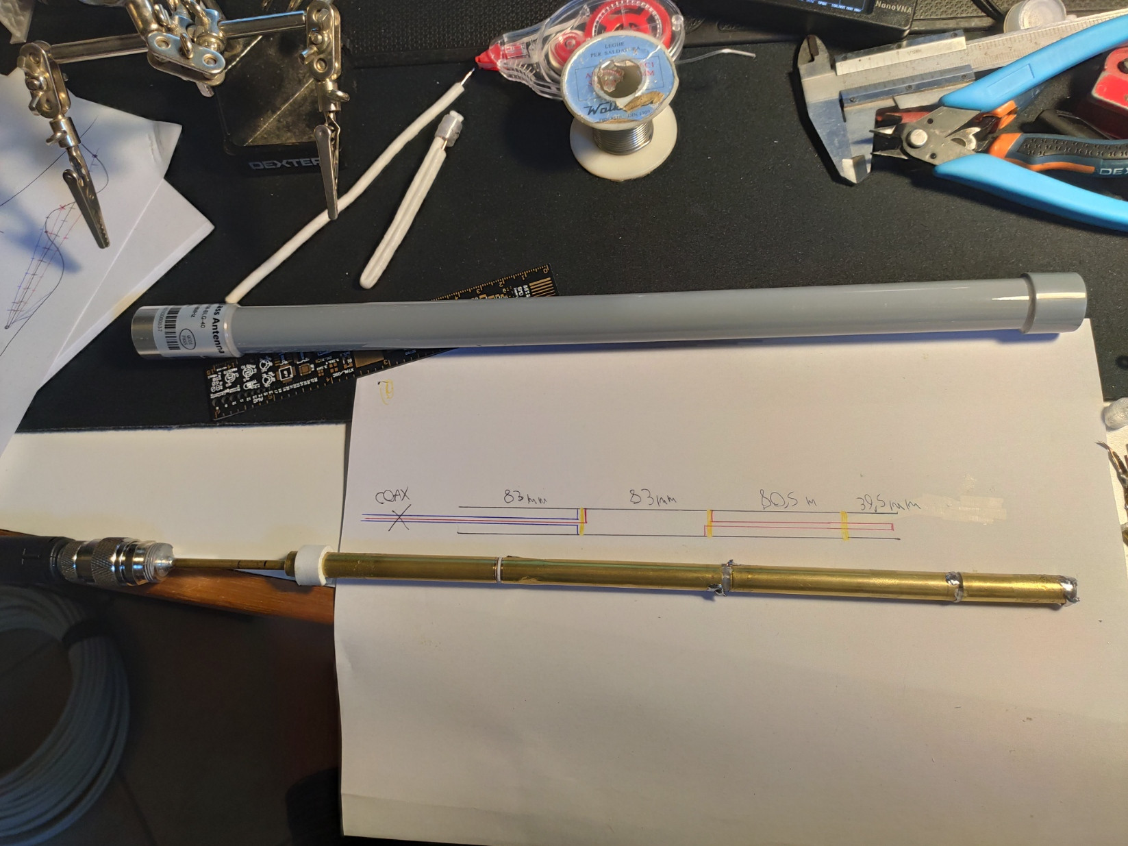

Comprata per 17€ come antenna da 5,5dBi, è arrivato questo dipolo stranamente lungo:

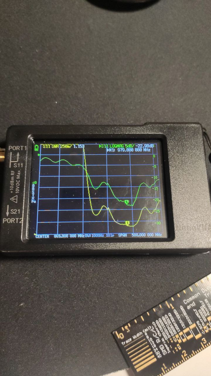

l'ho modificata accorciando i due elementi per fare un dipolo tarato per 869MHz (compreso il radome), a cui ho aggiunto sulla punta altri due elementi in stile collineare:

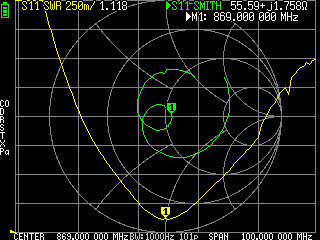

l'ultimo elemento sulla cima non è collegato a nulla, va in accoppiamento con la linea da mezzo lambda sottostante e mi è servito per tarare la frequenza finale.
Come segnale per il momento sembra simile al dipolo sul tetto, ma cè da considerare che l'ho provata dal giardino a circa 6 metri da terra (quella sul tetto è a 13/14). quando andro su a provare aggiornerò il post
