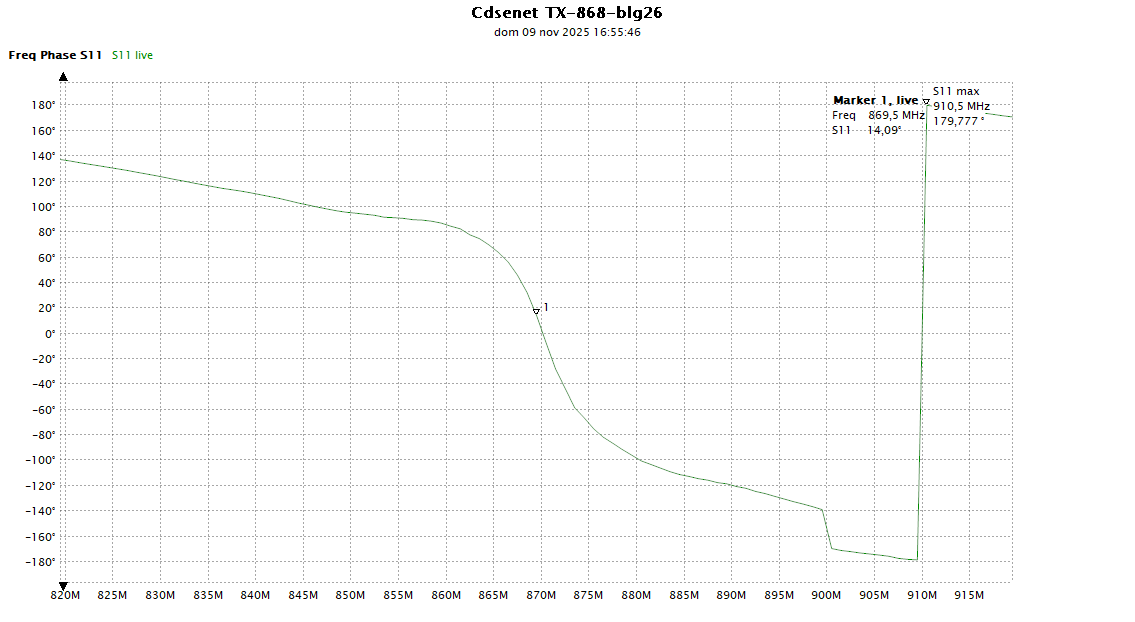

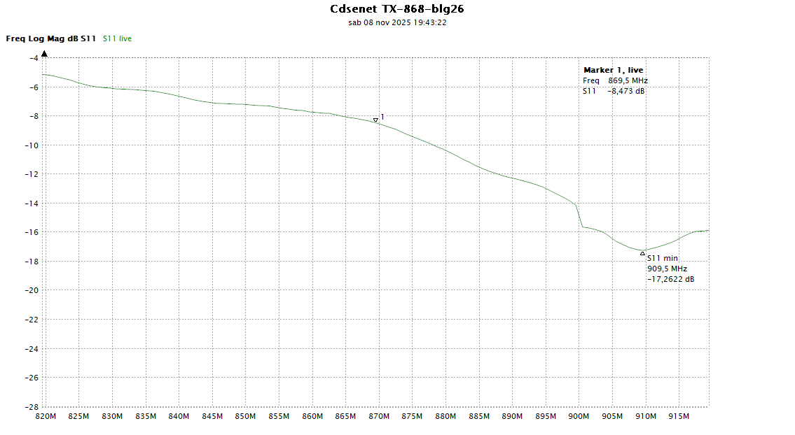

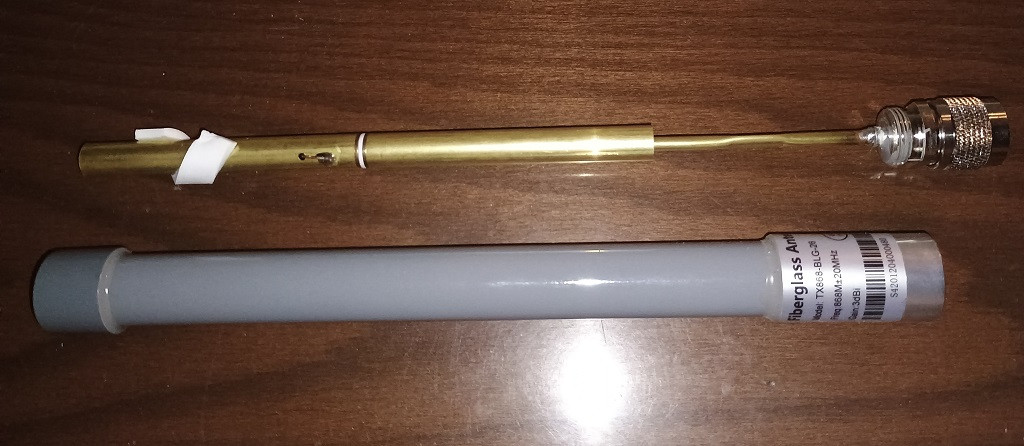

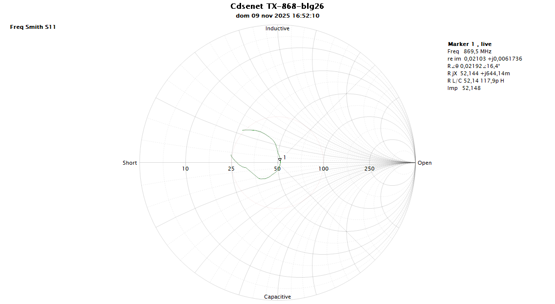

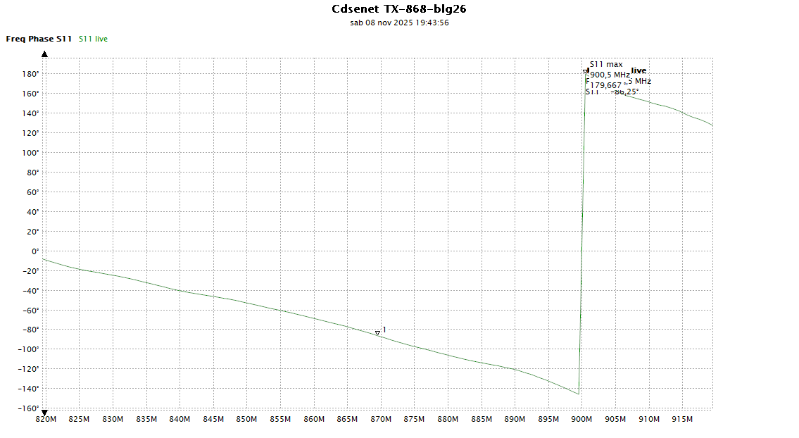

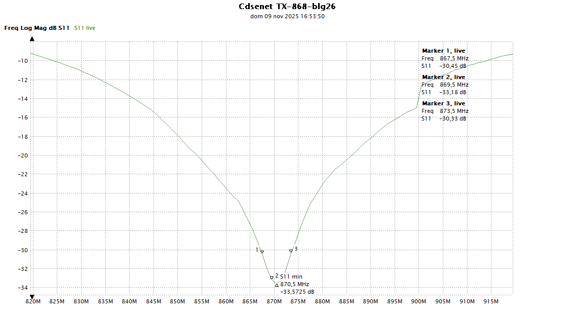

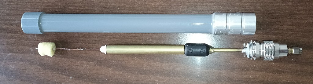

L'ho corretta più o meno allo stesso modo: tolto lo sleeve superiore e messo un filo di rame nudo saldato all'anima del coassiale che prima era saldato nel buchino dello sleeve superiore, non è stato facile sfilarlo e gli sleeve sono accoppiati alla loro boccola di ottone, che a sua volta si avvita all'isolatore di plastica tra gli sleeve. Poi ho aggiunto una ferrite a clip alla fine della sleeve inferiore, fissata con la colla a caldo e la solita spugnetta dei piatti in cima allo stilo, come antivibrazione. Così pesa 112g.

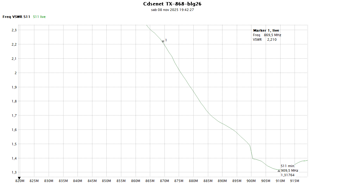

Lo sleeve è lungo 82mm, lo stilo 79mm, con queste misure la lunghezza totale del dipolo è di 161mm, siamo vicino alla lunghezza ideale del dipolo per 869,5 MHz che è 172,5mm. Le correnti di modo comune erano così leggere che è bastata una sola ferrite per stabilizzare l'antenna.
