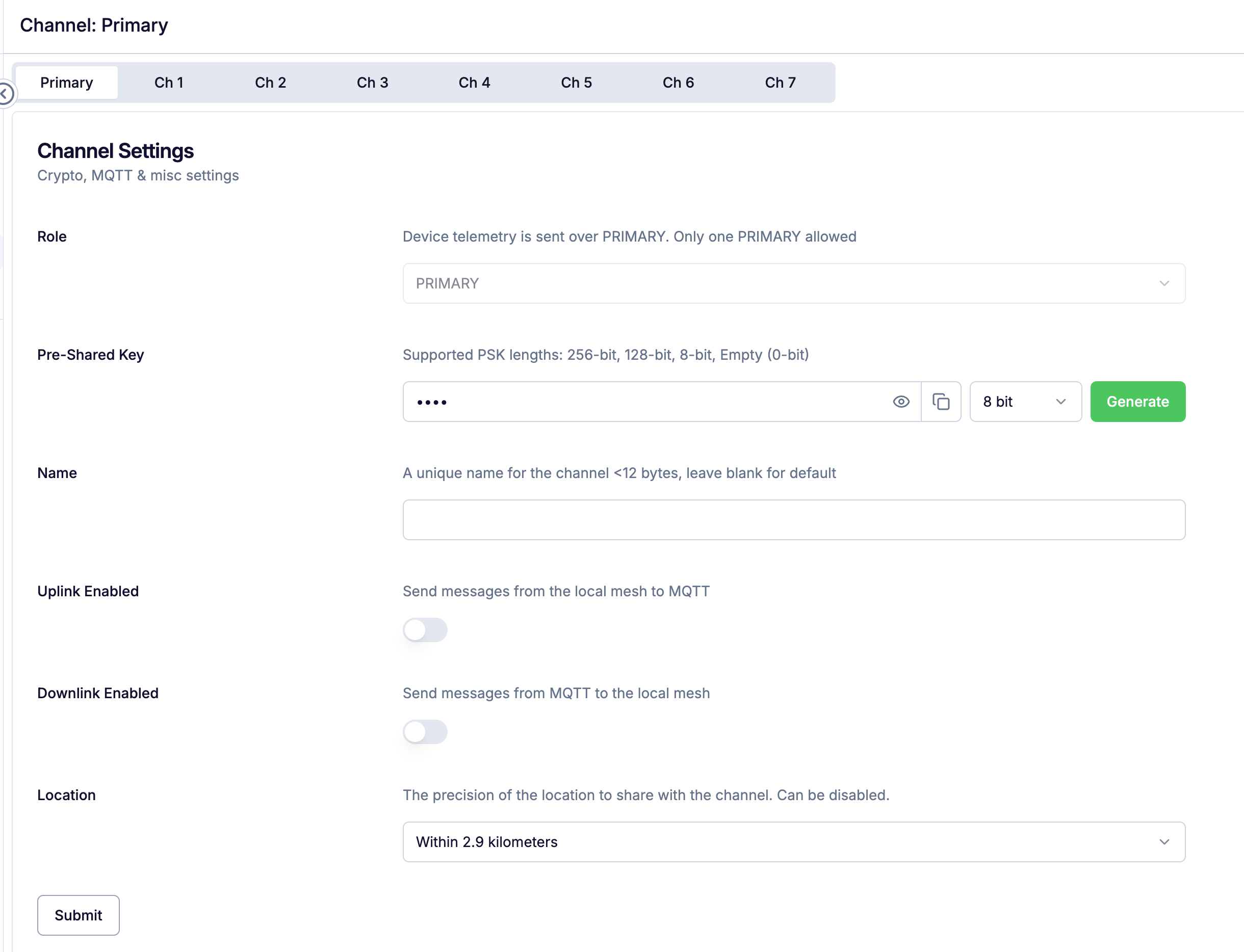

Mi avete chiarito molto il sistema di funzionamento di Meshtatic; purtroppo la documentazione anche sul sito ufficiale a volte non è chiarissima, e l'app per iOS è molto diversa da quella per Android. Per esempio mi pare di capire, ma non ne ho certezza assoluta, che i nodi con lucchetto giallo aperto sono sulla stessa configurazione Medium Fast, ma non abbiamo alcun canale in comune (nemmeno il default con PSK AQ==) e, di conseguenza, non mi danno l'ack se trasmetto sul canale di default o su uno di quelli LoraItalia.

I traceroute li ho provati sui vari nodi diretti che ho visto in questi giorni, cioè quelli che mi danno l'indicazione del segnale e non il numero di hop, ma non me ne è mai tornato dietro uno che non fosse l'altro mio. Non so se sia dovuto al fatto che tutti gli altri li vedo con il lucchetto giallo, visto che mi pare di capire — ma vi chiedo conferma — che i nodi ritrasmettano tutto, ma possano dare un acknowledgment solo se effettivamente riescono a decriptarli. Non avendo canali in comune, magari il messaggio passa ma io non ricevo un ack. O no? (So che è una banalità, ma dopo diversi giorni di smanettamenti non sono ancora riuscito a capirlo.) Di sicuro almeno questo misterioso nodo "nrf" trasmette e pure parecchio, visto che ieri non trovavo mai un "last heard" inferiore ai 60 minuti.
