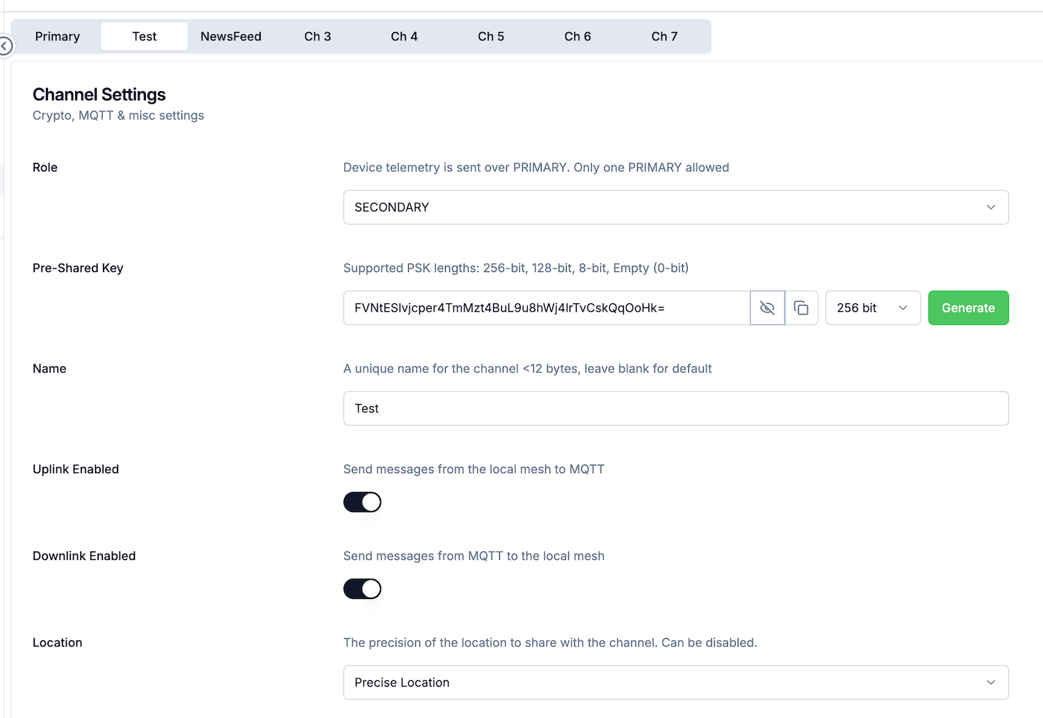

Ora è tutto montato su un palo di 2 metri all'angolo del balcone della mansarda; è ancora temporaneo, ma finalmente ricevo il nodo Majella con un segnale tutto sommato discreto, considerando soprattutto gli ostacoli, e i miei messaggi arrivano su Telegram. Il problema è che non arrivano sempre al bot (nei canali Test e Abruzzo mai; sul MediumFast primario ogni tanto) e non ricevo mai quelli degli altri, ma so che ci sono perché li vedo dal bot.
Mi viene da pensare che il nodo su cui gira il proxy riceva il nodo Majella (su cui passano i miei) e quelli degli altri, ma a sua volta il nodo Majella non riceva gli altri e non me li possa passare. O forse sono al limite degli hop? Dico questo perché i trace verso Majella tornano tranquillamente; non fortissimi (tra -4 e -6), ma considerando che il minimo sindacale mi pare sia -12 dovrebbe bastare anche per i messaggi "normali".

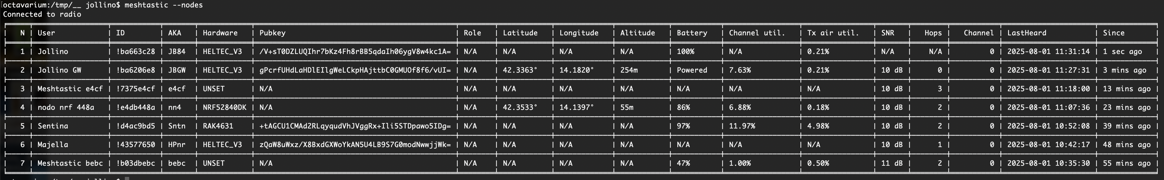

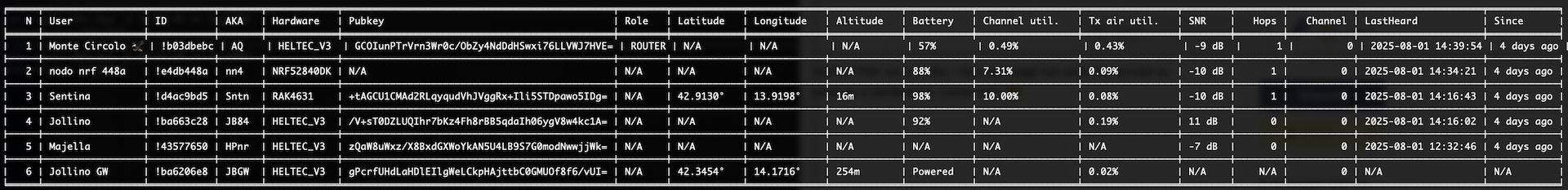

Ho anche riattivato il mio nodo "interno", e sta cominciando a ricevere la lista dei nodi pure lui. I messaggi che invio però non arrivano per niente su Telegram, probabilmente per l'hop in più; ho anche provato a impostarlo a 4 invece che 3, visto che l'unico nodo diretto che vedrà mai è quello che sta fuori, ma non trasmetto e non ricevo. O meglio, l'ack c'è (presumo da parte di quello esterno), ma all'atto pratico ricevo solo i nodeinfo e la telemetria degli altri nodi. Dopo un'oretta stanno iniziando a popolarsi anche le coordinate:
Entrambi hanno il firmware 2.6.11.60ec05e (l'ultimo stable, anche se è indicato come beta).
