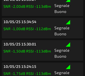

Il dipolo l'ho provato per un periodo di 40 giorni, da Monte Penice il Rssi è abbastanza stabile, varia da -110 dBm a -114 dBm.

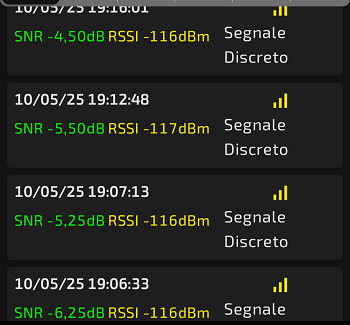

Appena messa la collineare ho visto subito la differenza: sempre da Monte penice varia da -115 dBm a -117 dBm.

Sleeve dipole
Sleeve collinear
